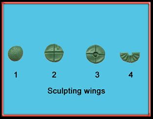

3ª- como hacer alas pequeñas para placas pectorales,florones,hebillas,etc
1. Aplanar una pelota de masilla hasta dejar una circunferencia.
2. Allanar la masilla, y dividirlo en cuatro cuartos.
3. Con un tubo de cobre o un tubo, marcar el centro de la masilla.
4. Se corta la mitad superior del la mitad superior de la masilla, incluyendo el centro redondea el corte, y luego se hacen 3-4 señales en cada cuarto con una aguja siguiendo un angulo inclinado
5. Cuando este seca se recortado cada "ala" y se pegan en el lugar deseado
